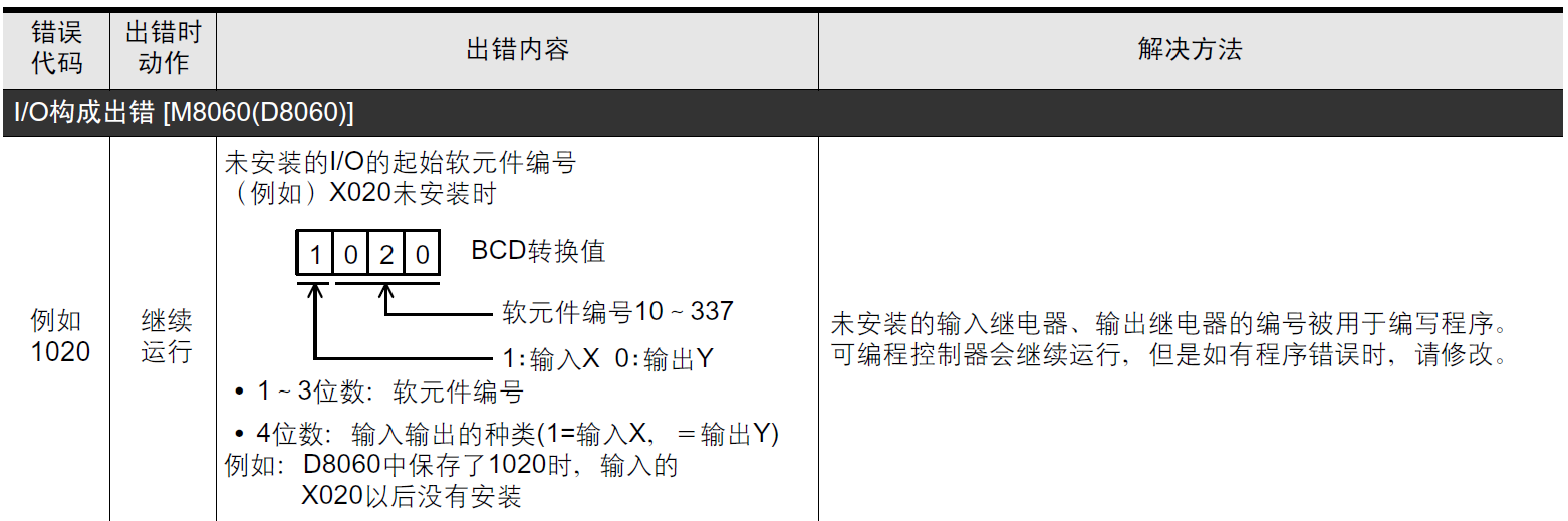

昨天,我拿公司拆下的PLC(型号为FX-2N 32MR),之后将程式输入(程式内容1.LD M8000 2.OUT Y0 3.END),之后发现PLC Y0的指示灯没亮,但是Y0输出的外部指示灯有亮,发现这种状况,也把X0装上去,利用电表确认输入端有电流输入,不过X0的指示灯也没亮,之后用程式诊断PLC后发现,D8060有问题,不过手冊的解决方式看不懂,请大家帮帮忙吧,看要如何解决

是否Y0 3之间有空格了
