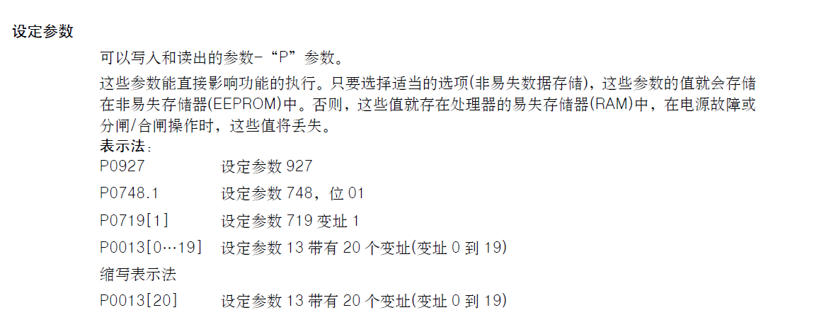

请问各位高手一下,西门子变频器MM440的P0003参数怎样修改为4?

P003就直接按键就能改吧,但是好像没有4这个选项,只有1 2 3 这三个参数可以选的吧
