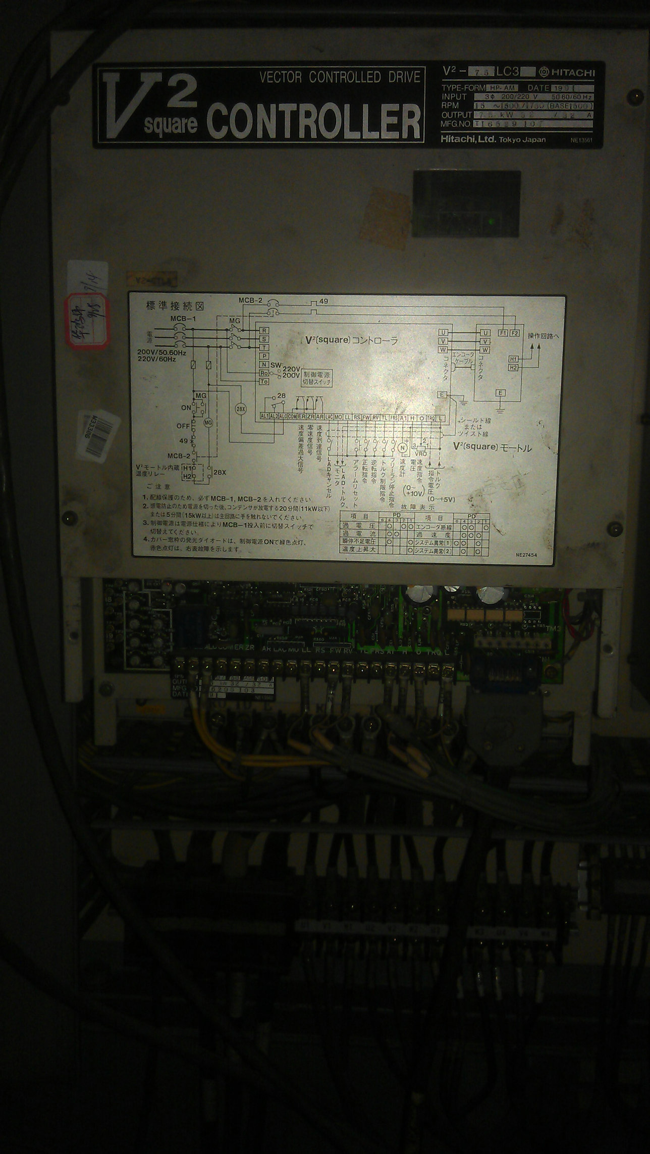

大家好,我遇到一台日立的矢量变频器,型号:HP-AM,我找不到它的资料,本想把它替换掉,可是我用了台达的VFD-B的,不行,会失速。不知道哪位大侠对日立矢量变频器了解的,能给点建议吗?,或者用安川H1000系列的替换如何?多感谢!  变频器图片可见附件。

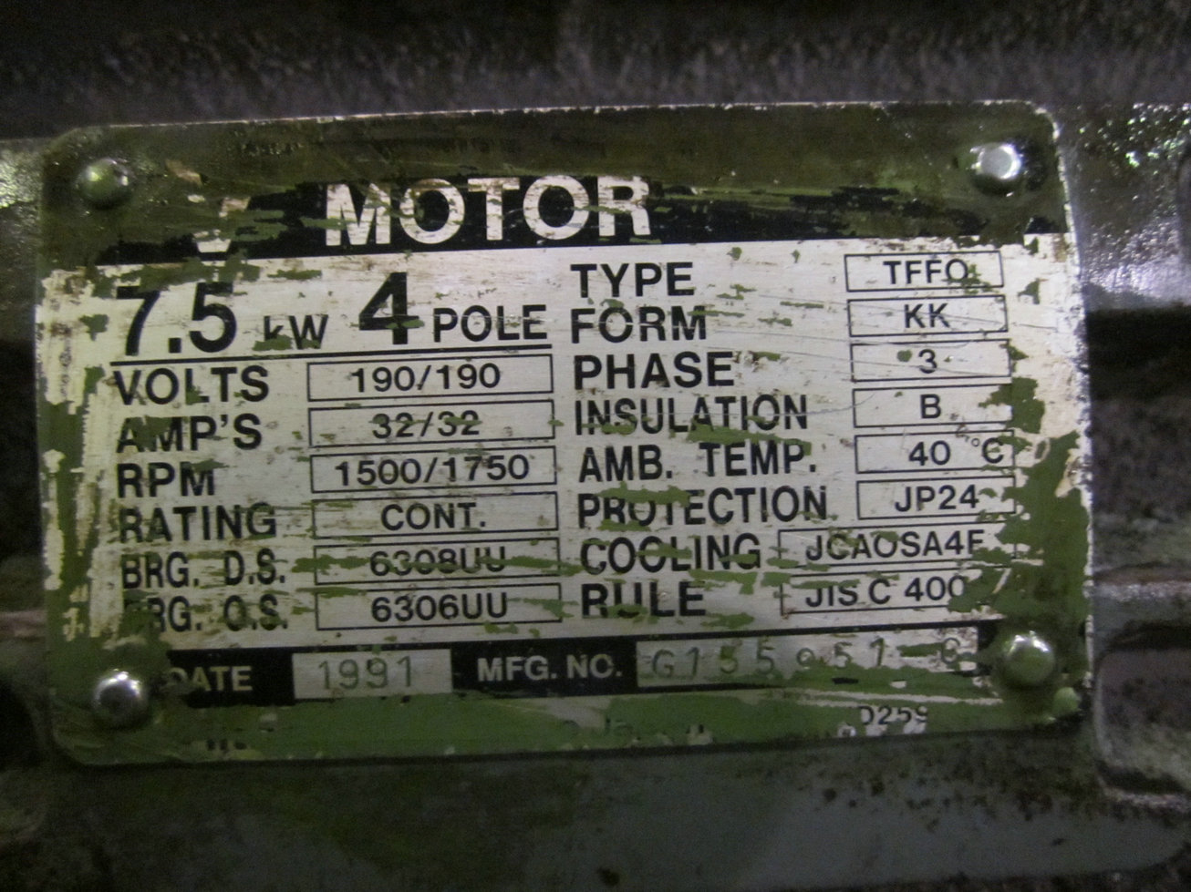

ㄖ立變頻器V2型號的很久以前的啦!1991年生產的!您可以把馬達的名牌也給照片嗎?ㄖ立V2的變頻器是有PG的不過還是要看看馬達的規格再跟您説說比較準 不難改成現在有的變頻器

可以請問您如何知道VFD-B的會失速哩!看到馬達名牌我就大概知道啦

电压设置一下,是三相190V的。

编码器有銘牌嗎?或是您方便把馬達接编码器的後蓋打開照片上傳嗎?
因為我上ㄖ立ㄖ本原廠是找不到V2的相關電子資料
因為如果他原本機構有加编码器可能有定位或定速
