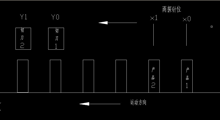

描述:一组的模拟图片
[删除]
有一设备用有8个位置来检测产品的好坏,其中两个为一组,共4组.。设备是用一般马达配分割器运行,主轴每旋转一圈,分割器工位移动两支产品。分割器停止时,两支探针下压进行检测,判断产品的好坏。离探针两个工位的位置,有两把切刀。负责切掉判断的不良品。主轴有光电传感器,每旋转一圈,给PLC一个信号。判断设备检测到产品不良时,输出不良信号.PLC接收到不良信号后,要移动两个位置进行切除。请高手指教一个永宏的程序样冽。上传图片只模拟了一组。非常感谢!接口分配:X0,X1为一组两个不良信号输入。X3为主轴旋转一圈的信号。Y0,Y1为对应不良的切刀输出。电子邮箱:919325582@qq.com.
