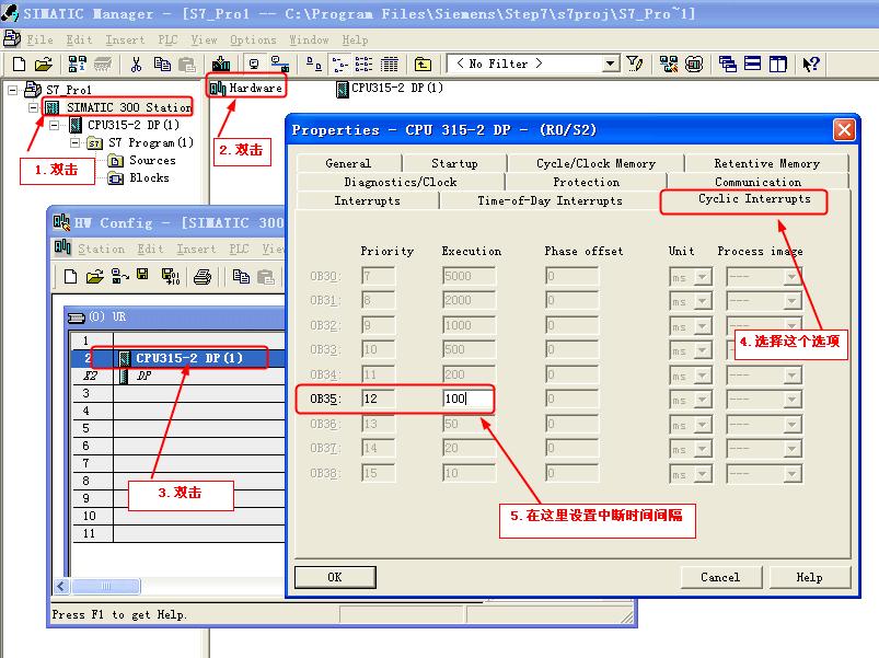

哪位高人能帮忙的话帮我把梯形图传递上来,谢谢!
题目:要求每500ms调用一次OB35,每次调用时将MW30加1。

如图设定好OB35循环时间,加1的程序就不用再标注了吧
明白了,谢谢你!
