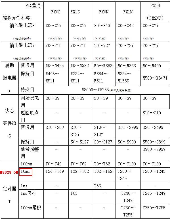

这段程序有什么作用,在手册上查了下三菱的M8028置位,是使部分100MS定时器变成10MS的,但是是那部分变成10MS没说

查看定时器那部分列表

如图所示:M8028不为ON时,这部分定时器作100ms定时器用。当M8028为ON时,这部分定时器作10ms定时器用。
