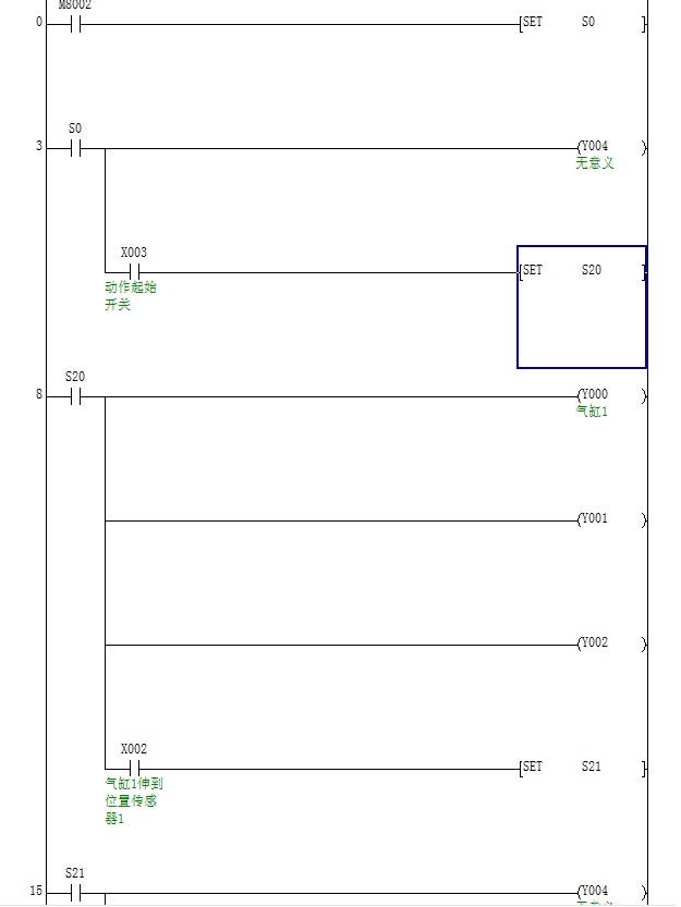

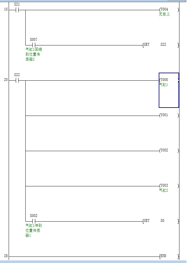

请大神指导一下,自编初学的梯形图
jeep2020
5 个
129 点
740 分
在线时间: 5(小时)
2013-05-10
2013-05-29
查看jeep2020的
发表于: 2013-05-12 22:03
1.按下触点开关x003,(气缸初始位置x007处);2.气缸Y000,Y001.Y002开始动作(伸出);
气缸Y000伸出到达x002感应开关时,Y000,Y001.Y002缩回;
缩回到X007感应开关时;
5.气缸Y000,Y001,Y002,Y003开始伸出并保持;
6.气缸Y000伸出到达x002感应开关时,Y00,Y001,Y002缩回;Y000,缩回至X007时,Y003缩回;
7.结束;
