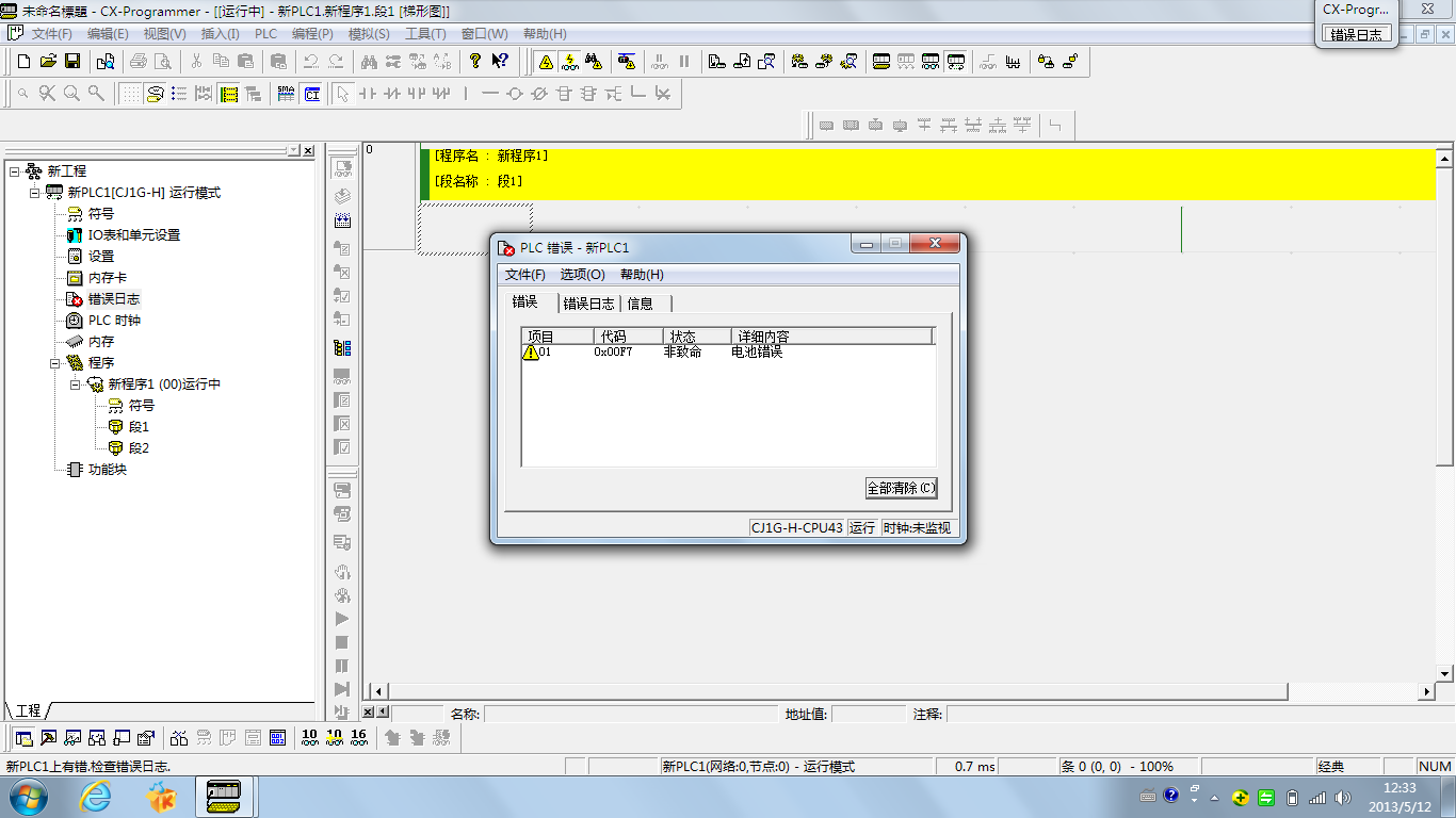

请搭大家帮忙看看!谢谢!这是新PLC CJ1G-43H

新PLC的话,没装电池

电池故障,不断电的情况下,不影响PLC的程序运行!

电池没电
