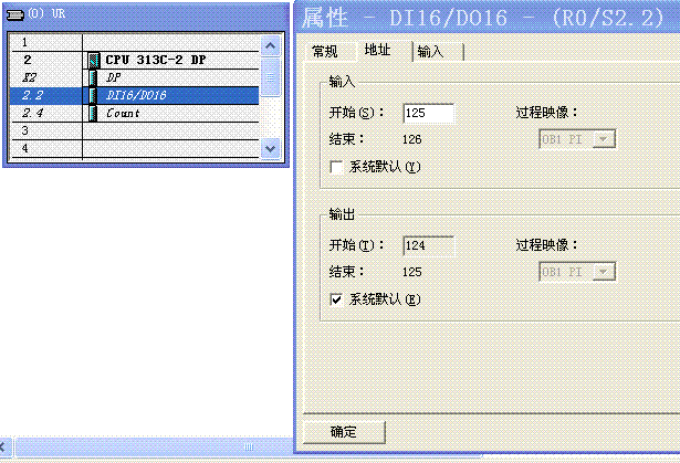

请问各位大虾,我的按钮开关量输入时指示灯会亮起,但是程序监视时却没有信号输入,这是怎么一回事啊?
感谢大家,已经找到原因了,是PLC自带的24V电源不稳定,低于24V所以才不工作的

试一下CPU复位,也许是内存卡存储满了

就是CPU开启的下面那个,然后重新下载程序

组态里 有这个点么?

复位试过了,组态是这个吗

那是不是 有别的地方使用?

别的地方?什么意思?我只写了这一行程序

弱弱地问一声,你把这段程序编译下载到cpu了吗?cpu的运行开关在运行位置了吗?
4楼组态有问题了,把输入模块放到第3槽或者以后的任意一个槽位中。

7楼,那个是自带的IO吧

组态都没有完成,会有输出吗,想想

确定亮的点就是这个I125.4?
按照这个组态该点应该在DI+0这一排上

我有下载的,然后才可以监控啊
是的,是在+0那一排
