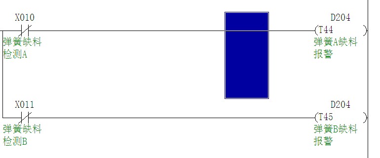

请高手解答时间程序,这程序是从机器上下载来的,时间T44与T45,怎么不是用K来写,是用D存贮器来写,D204是不是等于204秒?

就是说这个检测时间写成变量,D204不是204秒,理解有错

D204是寄存器,把时间K存到了D204里面了

D204的时间由上一级的程序来决定,查找一下D204.或者在线监控,就能看出是多少秒

D204的时间由上一级的程序来决定,D204.可能有触摸屏或文本显示器或拨盘等等输入。可在线监控,就能看出是多少秒

T44和T45的时间是D402里的数值,如果假设D402的值是500,那么就相当于T44 K500。

这是为了方便更改生产工艺,节约时间,也方便调试
