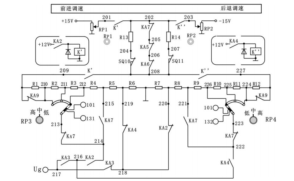

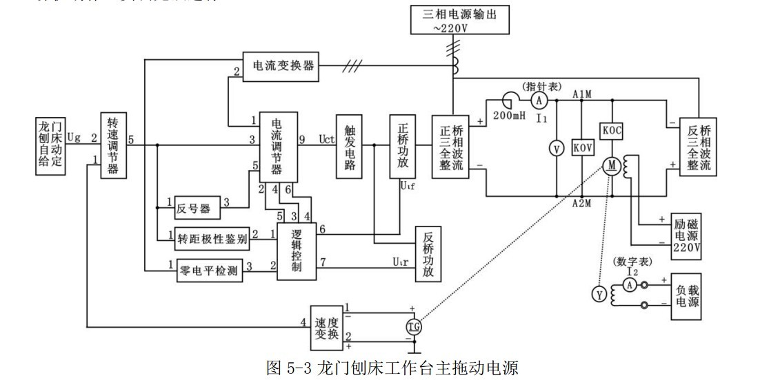

附上龙门刨床晶闸管调速电路原理。
逻辑无环流可逆直流调速器
