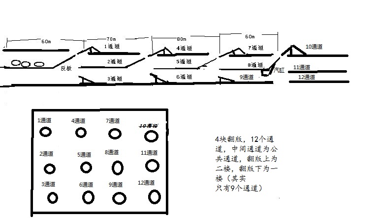

描述:示例图
是一个手动操作程序;是这样的,一个人坐在输送带产品进口处,总操作控制箱旁用自己眼睛判断,手动操作控制120多米长的输送带上面的产品对应的12个产品通道,来进行控制分检,每个通道分一个操作按钮来坐着手动控制不同产品,不同的规格在对应道口进行人库包装。(总控制箱上12个控制对应着12个道口出口)比如;我看到在输送走来这个产品是3号道口的,我按3号道口按钮,当输送产品走到3号道口时3号道口的光电的到信号,汽缸工作门打开产品从3号道口出去。就是这样只要按对应的按钮,产品就在对应的道口出去。

如果你是用人来判断产品的类别的话,其实程序不难的,3号按钮作为你第3个通道程序的启动脉冲条件!关键在于你对设备的设计!怎样使产品更安全,更稳定的流通!我们公司有这样的程序!但不能发到网上的!

先做一个堆栈,把按下的道号都记录下来,到第一道时候,光电开关触发,然后读取栈的第一个数,移进一道数据缓存R1, 同时比较此数据是否等于1,如果等于,则从一道出去,如果不等于,则继续往下走。 R1的数据移到第2道数据缓存R2内,然后R1清空,在比较R2是否等于2,同上。
大体思路就是这样,具体看硬件是否有停顿什么的。

每个通道处多有停等皮带,也就是说反板前端的光电检测口是物品出口的停等处,反扳一般是停在中间通道,等物品到达出口的停止皮带光电检测口来判断物品向上送,或是向下送,还是继续走向下一个通道。

楼主的意思是不是控制四个反板,每个反板有三个位置,这样就有十二个位置。每一种型号的料只对应其中一个位置。还有进口出的料是每次只进入一种型号的料,还是一次进入多种型号的料。

还有每个反扳的三个位置是通过双线圈的三位五通气缸控制,还是通过其他方式来控制?

把楼主上传的图片放大了看才明白题意,大致就是九个操作按钮选通九个通道。看这张图是否符合题意,当按下要选择的通道按钮时,相应的通道被选通。
