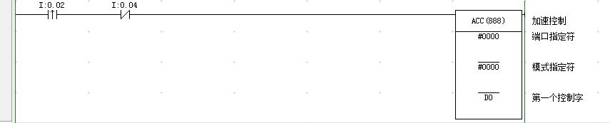

0.02 启动,以30Khz的速度前进,0.04使电机停止转动,30Khz的转速由威纶通触摸屏的地址来设定,求帮忙,谢谢。怎么将触摸屏地址,比如LW20中设定的30KHZ的数传给D0,操作手册中的例子已经看了,还是不太明白

停车用0.04启动ini指令
触摸屏地址直接指向D

LW20只是触摸屏的地址

触摸屏直接指定CP1H地址D0

D0还要设置为32位无符号
