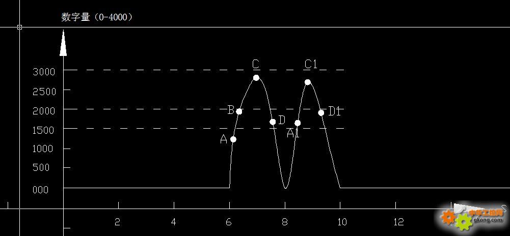

我用三菱FX2N加AD模块,检测出的模拟量图形大致如图,如何分别求取各个峰值(封顶和封底)?

用D值比較
---[> D0 D2]------[MOV D0 D2]
---[< D0 D4]------[MOV D0 D4]
D0量測值
D2 最大值
D4 最小值
在一定的時間內 就是波峰 波底

M8000------MOV D0 D10
D10>D12---MOV D0 D20
I
MOV D10 D12
D12<D10--------T0 D210
LDT0---D20 D200
D0为信号源,D210为半波长 D200为存储器
