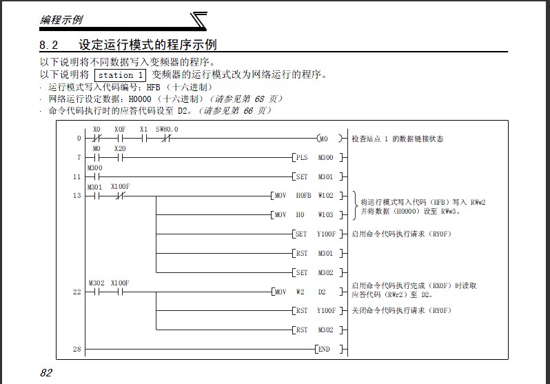

有谁知道这里的M300到那去找,他的意思是写入请求的意思。但我在资料里找不到,有谁帮帮忙那知道它的意思
点击图片两下,然后全屏就能看清图片。

M300 写入请求
M301写入执行
M302写入完成
但我在资料里找不到M300。M301,M302有谁能帮我 解答一下 !
