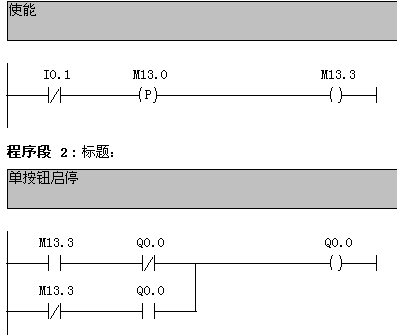

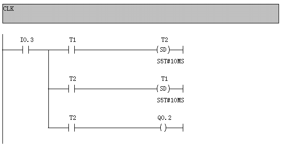

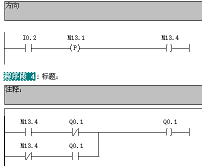

我的小步进电机驱动器需要使能、方向、CLK三个信号,我这么编程可不可以?
不愿下载的其实也就这么几行
使能
方向
CLK
