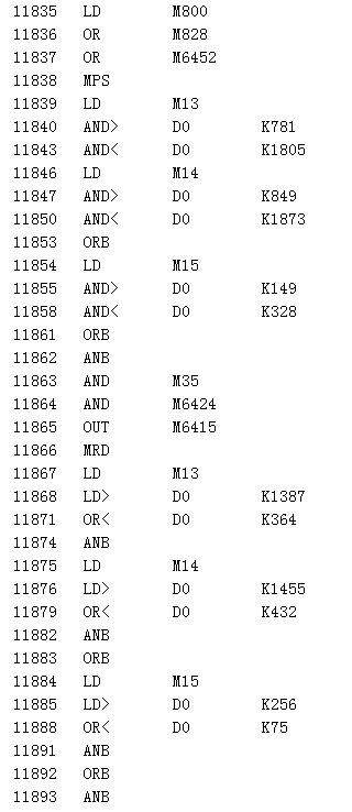

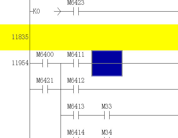

程序运行正常,就是想看梯形图看不了,可能是太长了
指令表如下

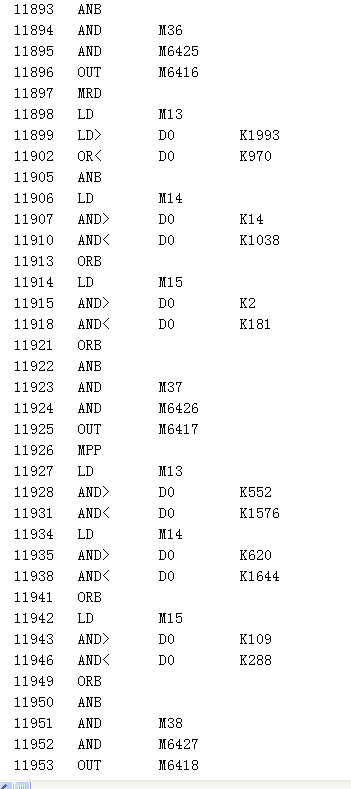

程序如下,哪位高手能帮帮忙拆分一下 ?
梯形图无法显示.rar
(11 K) 下载次数:21

或者改变一下显示长度,

软件界面【显示】(触点数设置)11触点就行了。

引用第3楼253208636于2013-05-19 08:02发表的 :
正解

在指令表里将梯形图改简单点就可以了
