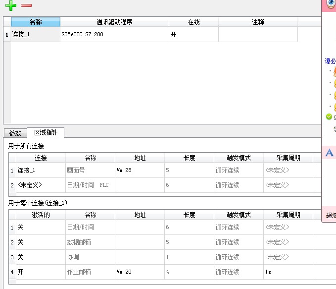

我用PLC的一个地址M13.0接通时,跳出一个界面,这个怎么做在屏上,有知道的还请帮忙!谢谢!

发表于: 2013-05-05 08:28
作业邮箱

发表于: 2013-05-05 09:59
PLC怎么控制smart700的屏跳出界面
