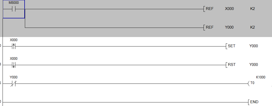

我用fx3u mt用上面那ld m8000那一步的话对我的x0,x1,输入,y0,y1输出会提高吗?因为我只要x0,x1;y0,y1响应的时间最快就可以了。因为改d8020的话,那其它输入没滤波不好
