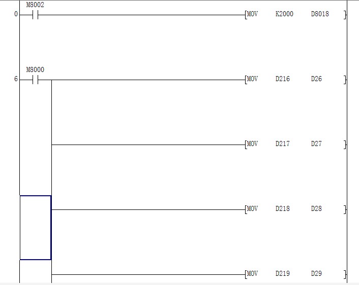

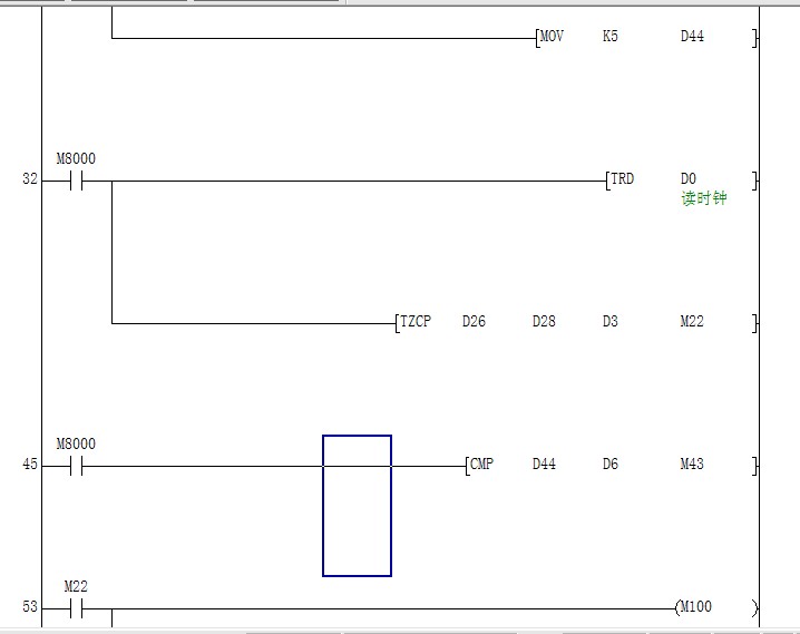

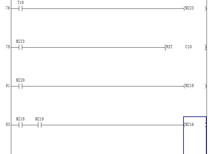

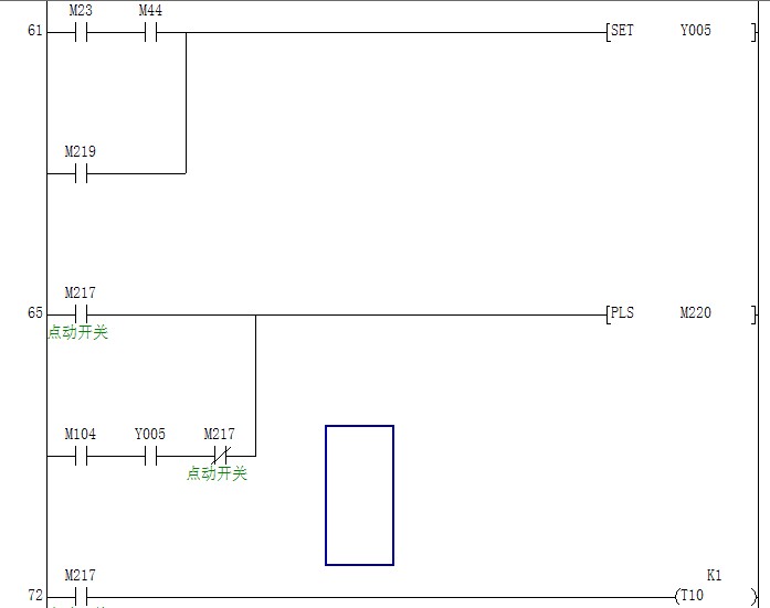

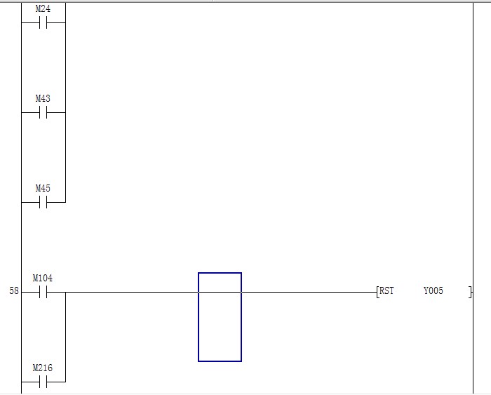

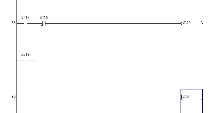

程序如图;
本程序是一个时控电路,M217可以手动启停Y5
也可以手动启动Y5,设置时间到后复位Y5
现在是手动启停都可以,手动启动Y5后也能自动停止Y5
问题是手动启动后,如果在设置启动的时间范围内就不能手动停止Y5

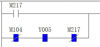

监控截图如下:
现求助
66步应该是LDI M104

你的图看着头晕

你上和图看不清楚, 这个不是很难,
