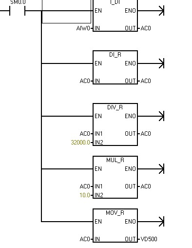

这样计算实际压力值到底对不对啊,郁闷坏了

我计算的是实际压力值量程为0~10公斤,我看他们没有把AC0*10就直接送到VD500中了,搞不明白,请赐教,先谢了哈
