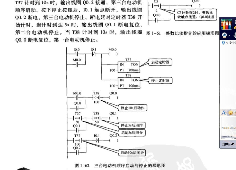

发表于: 2013-05-02 10:18
程序能执行吗?

发表于: 2013-05-02 12:10
教科书上的东西有些不实际

发表于: 2013-05-02 14:55
引用楼主sanlihu于2013-05-02 10:18发表的 教科书有问题吗? :
程序能执行吗?
T37=50,T38<>50相与总不会成立

发表于: 2013-05-04 16:20
再没人帮忙看一下吗

发表于: 2013-05-04 17:10
可能是哪位大学老师自己编的吧。这样的教材没看过。

发表于: 2013-05-04 18:31
崩溃了,看不懂。 数字量与动作怎么能作比较呢??、
