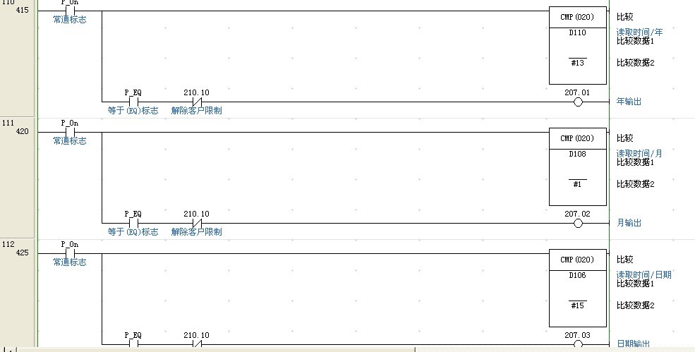

欧姆龙CPM2A的时钟怎么设置?我想用时钟控制程序,时间到了程序就停?能不能给编一下程序?

引用楼主348371196于2013-04-30 21:50发表的 cpm2a时钟功能怎么用? :
看看是不是这个
