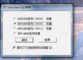

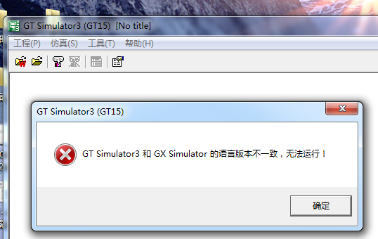

大家好,三菱触摸屏GT11在模拟运行时显示与PLC模拟软件语言不一致该如何解决呀?另外三菱GT1275的屏是不是不能模拟呀。

更换PLC模拟软件的版本

修改注册表,欺骗软件,让软件认为语言版本一致,或者直接更换语言版本一致的软件。
