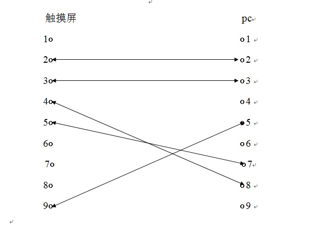

用欧姆龙触摸屏软件连接连接不上!不知道怎么连接!!!求救!

我不知道线是怎么样的!!!!!

这个线的接法如图:
NT31-ST122B-V2怎么连接啊?
