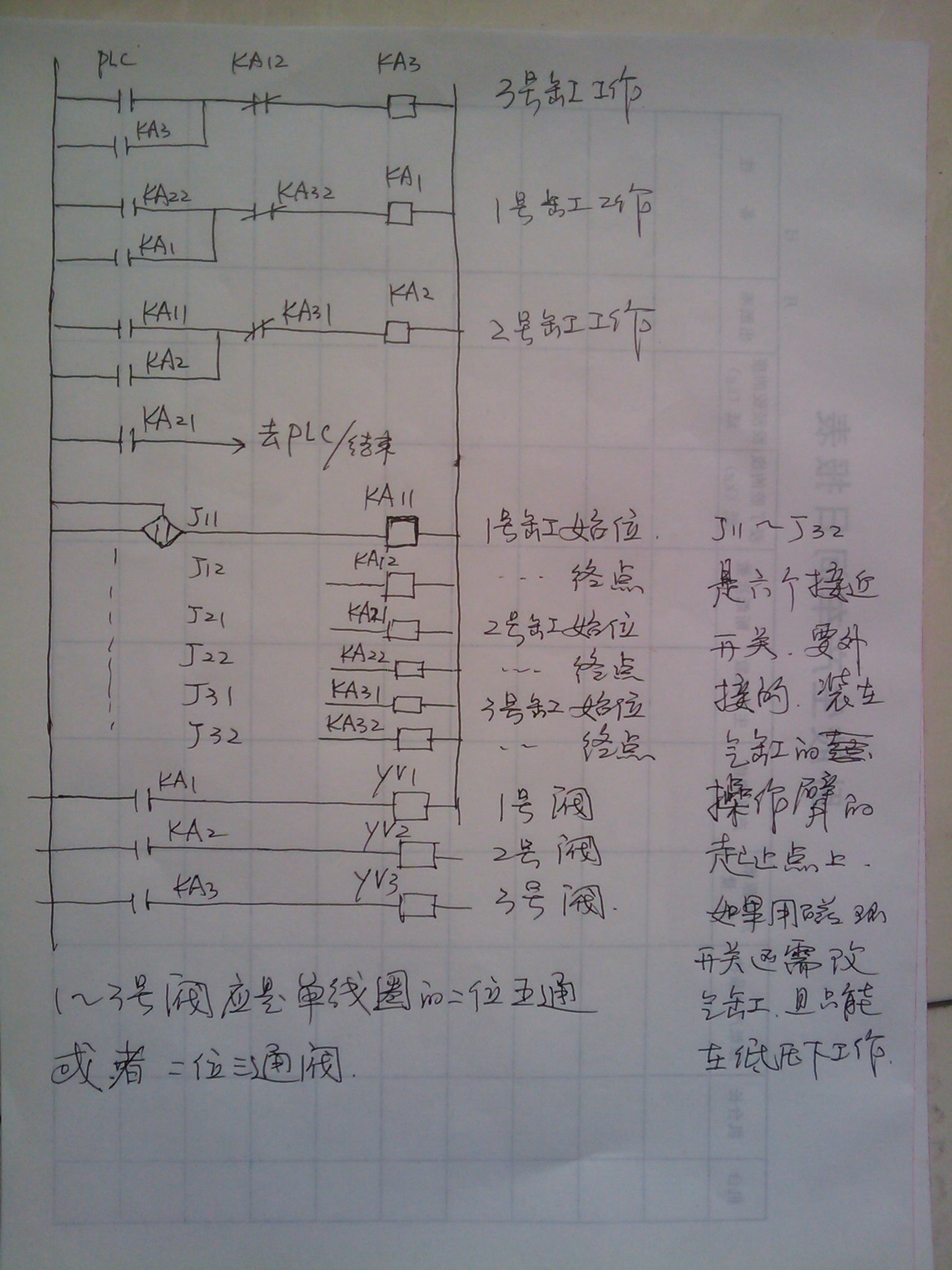

设计电路控制3个气缸怎么设计,因机器原因,不能用plc控制气缸,只能用传统继电器或其他设计电路,忘在这里遇到高人指点指点,气缸没有行程限制,而且电路是顺控的,plc每次发出一个启动指令,气缸只执行一次,不循环工作,气缸工作原理如下 plc发出启动指令-----3号气缸伸出到底之后-------1号气缸收回到底之后-------2号气缸伸出到底之后--------1号气缸伸出到底之后-----3号气缸收回到底之后----2号气缸收回到底之后同时发完毕指令给plc(注:plc只控制启动,不能用plc直接编程控制气缸),有谁会的能不能设计一个电路给我呢?我的联系方式是

达达
5 个
115 点
2367 分
在线时间: 24(小时)
2012-08-10
2020-05-12
查看达达的
发表于: 2013-04-29 08:59
我没安装绘图软件,手绘了一张,希望对你有帮助:

发表于: 2013-05-01 22:07
7楼的图很准确。

发表于: 2013-05-02 22:05
7楼的图有问题 电磁阀2会在阀3离开始点之后动作

发表于: 2013-05-03 16:06
难道图没有问题
