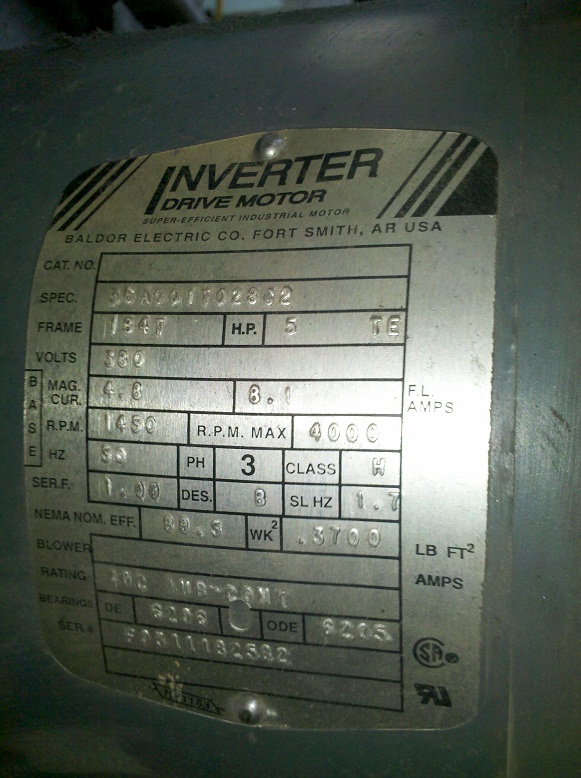

请帮忙看一下这只变频电机的最高运行频率是多少?

从铭牌上看50HZ的转速是1450RPM,最高转速是4000RPM,电机转速与频率成正比,理论上最高运行频率是不是 50*(4000/1450)=137.9HZ ?

楼上正解
