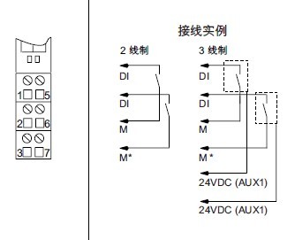

根据6ES7131-4BD01-0AB0的接线实例(图1),怎么说是漏型呢,这个是接PNP类型的传感器吧

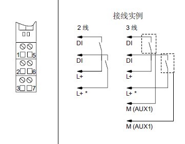

根据6ES7131-4BD51-0AA0从图2上看应该接NPN的传感器吗,又怎么会是源型呢

6ES7131-4BD01-0AB0
6ES7131-4BD51-0AA0
