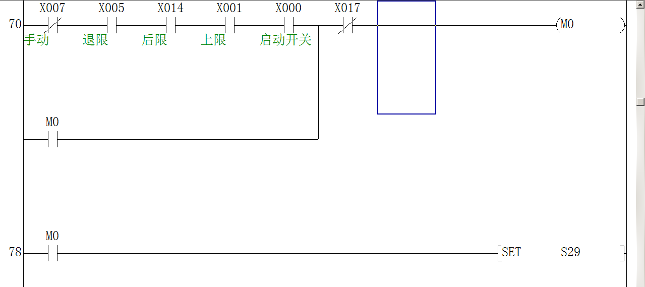

这个程序按到启动后,M0只亮一会儿就不亮了,这是为什么 呢

X17是不是ON了一下

你这个程序不需要M0常亮

xo17和x007会不会有问题拟

查查X17的情况。

只可能是X17的问题,有可能是误动作,也有可能是干扰,看一下输入点的反应吧。

查X17。只有X17断才造成M0不自保。

晕~~!!你们会看不~~?他用了状态S29~!!M0是要位置才一直ON的~!S状态是要同SET指用的~

如果M0只出现在这一个地方就查X17

用了步进,要当前步激活,才有效的吧

你只发了一段层序看不出来别的地方有用到没?

这是步进指令吧,M0 ON一下就触发下一步了,当前步就取消了,所以只亮一下
