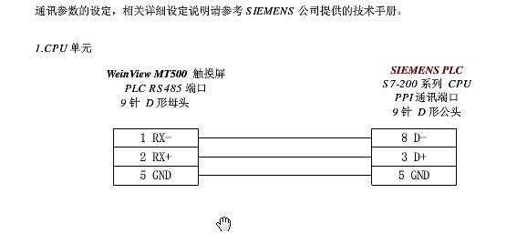

求威伦触摸屏与PLC200 9针插头接线方法 希望高手帮手 急啊

终于找到了 希望可以帮到大家
