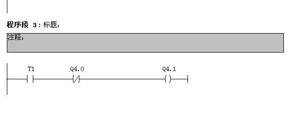

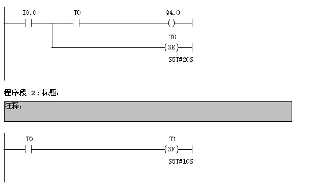

原题题意:
按下启动按钮I0.0,Q4.0控制的电机运行20S,然后自动断电,同时Q4.1控制的制动电磁铁开始通电,10S后自动断电。用扩展的脉冲定时器和断开延时定时器控制电路。
(谢谢!)

分别用这两个定时器写两个程序还是两个定时器混合用?

这个试一下
