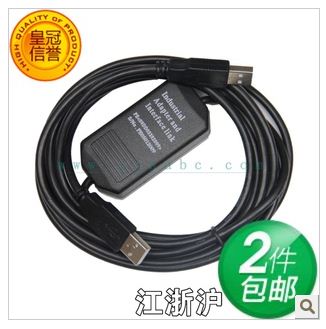

既然编程线的两头都是USB,为何中间还要转换盒?

你自己做一条不用芯片的试一下行了

转232

丰炜PLC虽然是USB口,但是协议是RS232的,所以必须

PLC侧虽然用的是与USB一模一样的插头,但其实是232的,所以可以这样理解:USB---->232

不要被表面现象蒙蔽了双眼,不要认为看起来是USB,他就是USB,丰炜的编程口实际是RS232协议的
