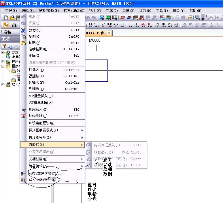

请问一下师傅们GX-WROKS2软件里有指令表与梯型图转换的功能吗?

相信楼主是不看手册的,在公共篇中的GX Works与GX Developer不同章节中已经说明了,GX Works软件不支持指令表。
由此可见,楼主要问的这个功能在GX Works中是不可能找到的。

可以的

不好意思我就是因为没有手册才问师傅们的。楼上有手册帮助发上来一份那是太谢谢了

我没装GX-Works2 不知道1楼和2楼 谁对啊!
