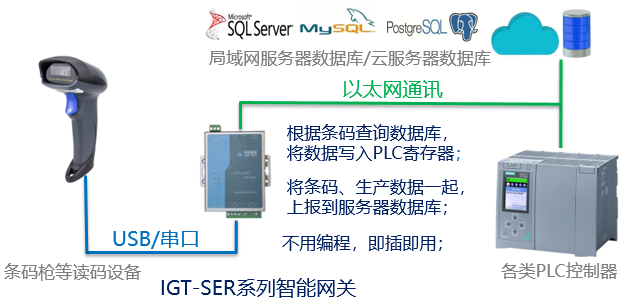

资料与手册:
条码枪-PLC-SQL数据库.rar
(1798 K) 下载次数:394
条形码与plc的通信
