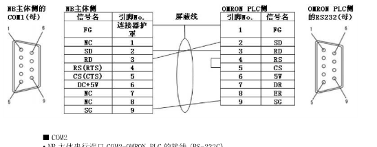

我按照手册里连接的,PLC设置里串口1设置9600,7,2,even,hostlink
触摸屏设置的是9600,7,2,偶校验,RS-232,
为啥连接不上?

2-3,3-2,9-9,PLC侧4,和5短接,就这样搞的,已经解决了。

PLC 的4和5脚要短接起来。
