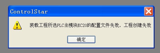

爱默生PLC编程软件,创建新工程失败,是什么原因?

没有用过这个软件,但以前装三菱的也出现过新建工程不成功,那是因为整个软件没有完全安装引起的,你再看看,或者装低版本和高版本的看看

安装了几个版本,都是一样的情况。另外发现C盘的安装文件中,lib的文件夹中是空白的,哪位安装过这个软件?

你 的系统是不是GHOST的,我以前用过好像没有出现过这个。

刚才又特意在W7里面装了也没有问题。

电脑系统文件少了某个文件,要重装系统。

可能使缺了这类软件
