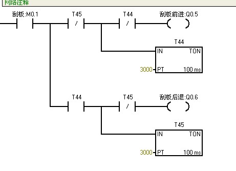

这两个线圈会交替运行吗? 如果不会改怎么编 本人新手 麻烦大侠指教

会交替运行,而且Q0.6前面的T45常闭触点可以去掉
