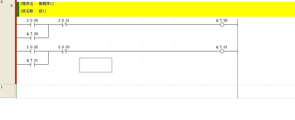

今天第一次用欧姆龙plc
写了两条简单的指令,提示有错误,大家帮着看一下,错误在哪里?

两个输出不要再同一个步内。分开就行了。

1楼回答正确,将第二个输出拷贝到下一步里就OK .

分立的两段程序,要另起一段。

把光标定位到I0.02的位置,点鼠标右键,然后选择“折分条”。
