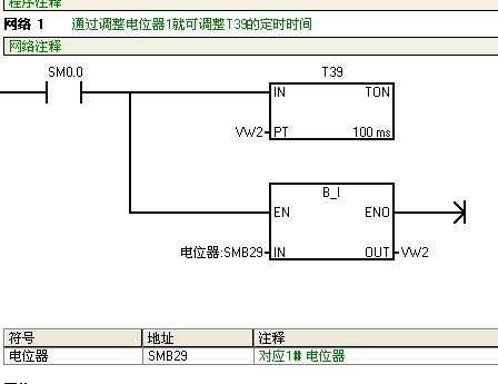

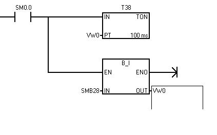

cpu224的自带两路的模拟量调整器怎么用,地址是什么,比如我要用这调整器调内部时间继电器的时间长短来使用,怎么编,对应的两路调整器时间继电器有指定的没,最好有个实例让我看看

smb28和29对应0和1电位器的数值,范围0-255

SMB28 SMB29 是字节单元 0-255

供参考。我也是初学者
