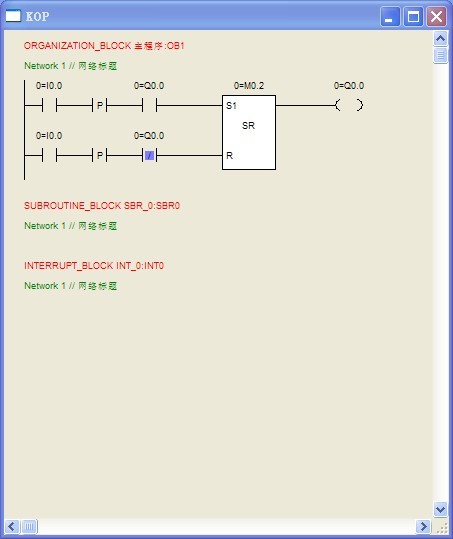

看看这个用触发器实现单按钮启停哪儿错了

请高手解答

把S1的Q0.0换成常闭。R的Q0.0换成常开

Q0.0的常开常闭对换

非常好感谢
能帮我解释一下吗

把SR触发器上的S与R端的都去掉,S端留I0.0 R端留I0.0的非

当然我说的是带自锁的单个按钮

你的问题是先怎么样去置位,楼上很多人都看出来了。

SR是复位优先,对吧!
