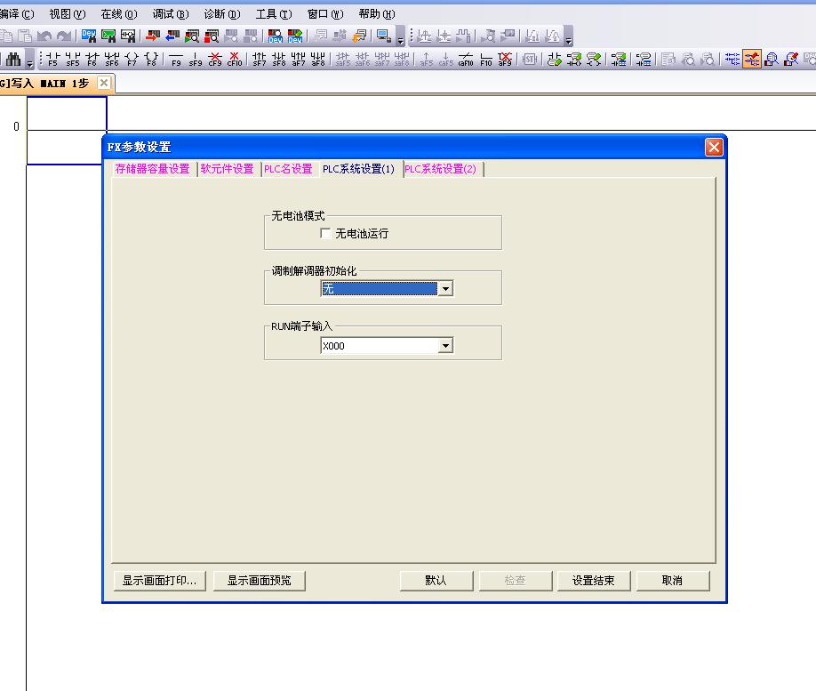

PLC RUN 模式 手动开关控制的。图上的RUN是如何实现控制的,要如何接线

在PLC参数里设置

我用的是GX8,怎么设置?

GX 一样,在PLC参数中有该设置页面
