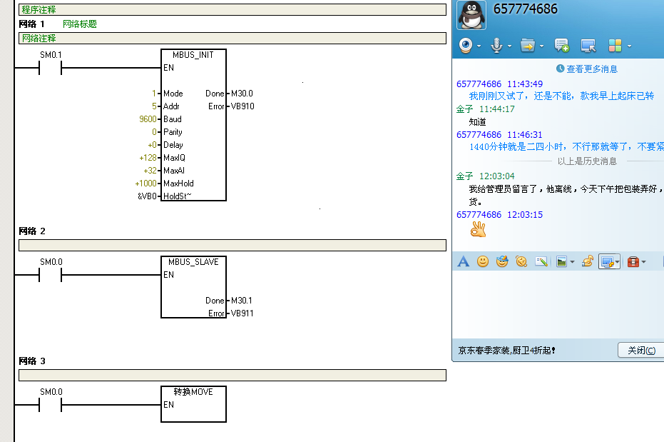

请大师们看看次程序,主机CPU224XP ,外连3个EM231,输入点全用,224输出点一个都没用,通信口PORT0插了一根电缆已被剪短,我纳闷224怎么谁都不控制呢
请师傅指点。

通讯 控制了啊
你这其实就是个从站  就是采集模拟量的
不过你的那个PORT0口的线断了  还能用啊?不可能吧!

谢谢点评,plc我拆来的。好奇看看里面的程序,不懂什么意思,输出一个没用,这是主程序,子程序上着锁呢,

modbus 通讯  前3个网络
第4个网络  调用了1个子程序

上位机控制的
