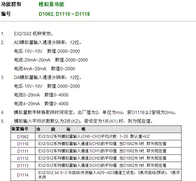

如图 SX2模拟电压是-10V~10V 我的设备提供的电压是0~10v 该怎么设置呢 求解 以前我没用过台达的

设置通道参数就可以了

哈哈哈哈,0--10 是不是包含在-10--10 这个范围了,直接用

直接看看,台达编程手册,里面有解答这个问题的例子。

用-10--10就可以了,数据是0--2000
