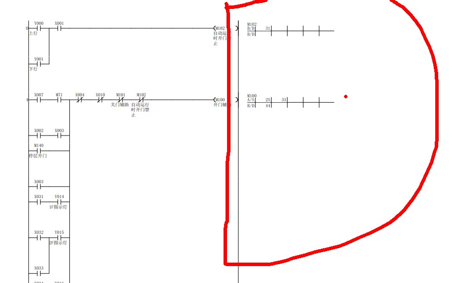

还有一个问题:贴图是用虚拟PDF打印出来的,右边红线是什么?

是无法修改的

已自己探索得到答案

这就和继电器电路 下面标注的一个意思啊
是输出辅助触点 所在的地方 精确到具体那一步
GX 在打印设置里面可以 取消显示
