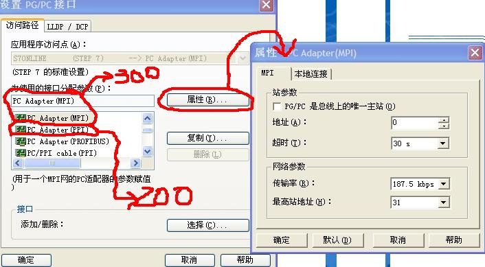

在使用西门子USB-MPI编程电缆连接300的PLC时怎样设置波特率等参数?另外USB-MPI编程电缆能否用于S7-200PLC的编程?

发表于: 2013-04-20 10:02
都在 设置PG借口里面

发表于: 2013-04-20 10:27
PC Adapter
6ES7972-0CB20-0XA0
这根线可用于200/300编程

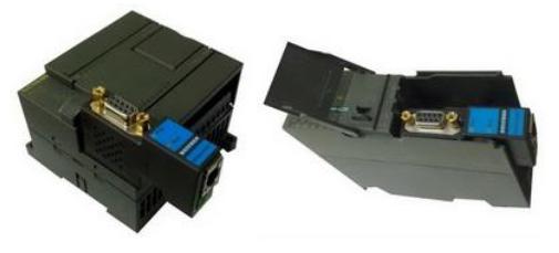

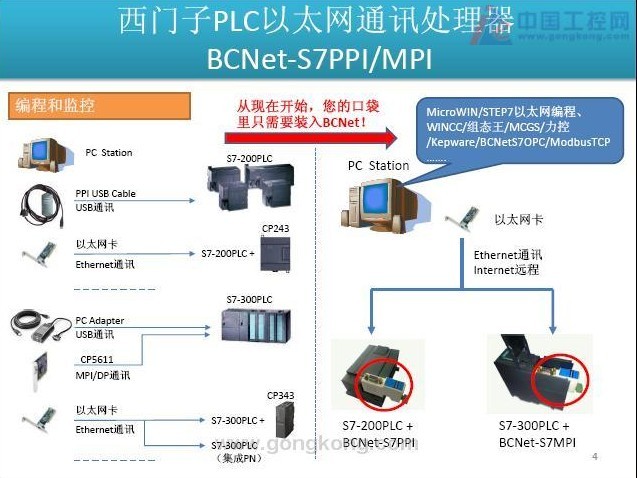

发表于: 2013-09-03 09:30
BCNet-S7MPI,可用于S7-200/300/400 编程、监控。
