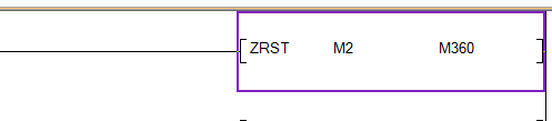

三菱PLC 可以用ZRST 松下的话用什么呢,如图。
有朋友告诉我用COPY ,我试过了。不能复位R ,可以复位DT之内的,
假如我要复位R0 R99F 那怎么写呀。
先在这里拜谢了
PLC型号是松下FP-X C40T

COPY K0 WR0 WR99
