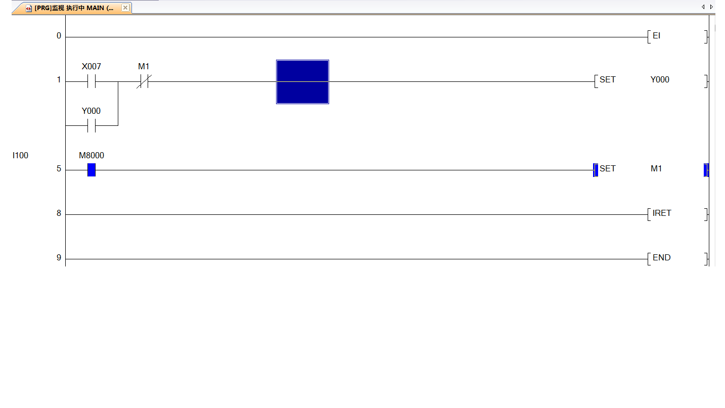

为什么M1会置位?X1没信号输入的啊。乍回事?Y0是OUT不是SET 写错了,就是不明白M1.请指教。

你的主程序的FEND指令在哪里 ?
下载积分:+1(ykykkhor) 正确!

多谢!另请问X1在程序离线模拟时,该怎样给它加通断信号?找不到X1这个软元件在哪?

在工具列>>Online>>Debug>>Device test,
不知是不是您要的

M8000本来就是常ON

问一下楼主自己写的程序不知道什么意思,高人呀!
m8000 常ON
