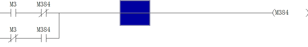

大家看看这个是什么逻辑啊

大家帮忙分析下啊

是一个闪烁电路。

单按钮控制回路

如果沒有其他相關電路
就電路看來
M3=ON M384===>每掃描一次做一次觸發
推測應該是位設計完成的電路

当M3接通一个扫描周期时 M384置位。当M3再次接通一个扫描周期时,M384复位!M3一定要加微分指令,否则M384的状态不稳!

等效于ALT

就是单按钮切换
