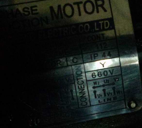

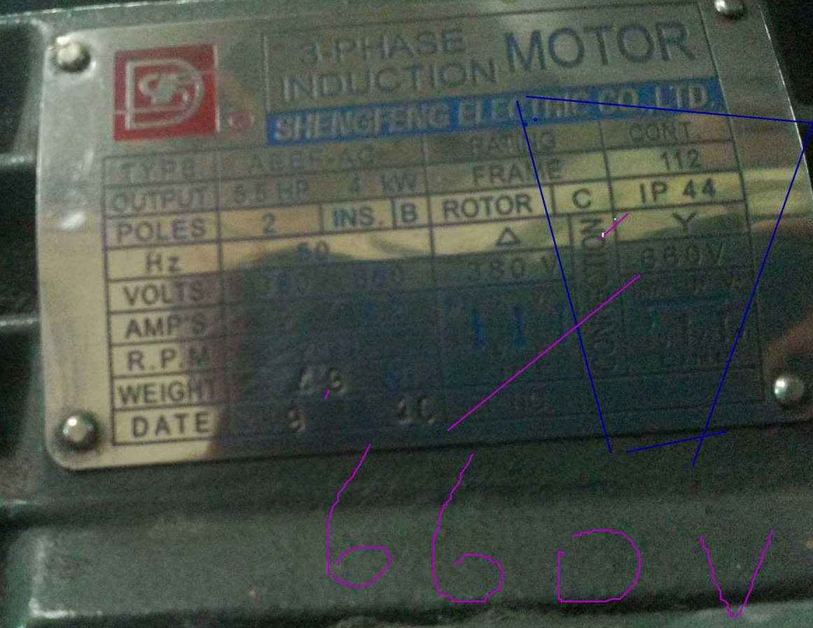

这电机上的星形接法下面的660V是啥意思吗?费解费解

是这个铭牌错了吧?

这电机用380V电源供电,绕组是三角形接法;用660V供电必须是星形接法

△接法工作的交流电机改成Y接法工作,工作电压是△的√3倍。

同意3楼,可以660V供电和380供电,接法不同内部线圈电压其实是一样的。

Y接时工作电压是△接的√3倍,这个是不变的,△接380V,那么Y接当然是380*1.732=660V

這是出線6條2級電機!沒啥問題! 380V接線三角 660V Y形接線
就像50HZ 220V/380V或是50HZ 220V/440V一樣接法不同不同電壓

这个电机三角形接法是380V,星形接法660V,因为星形内阻增大一半,接660V才能达到滿功率输出,水泥厂的粉碎机用的是高压电动机,工作电源6000V,用专用变压器供电,
