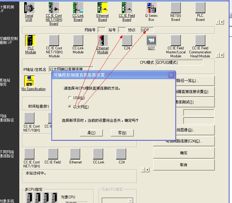

Q03UDE PLC的编程口是以太网接口,GX WORKS2软件上要怎么设置

你用电脑编程的话,还是选USB好。Q03UDE有USB口的。

直接点确定即可

不知道你的连接方式,有没有通过路由,如果没有,第一行选第四,第二行选第一个,然后点测试,连接上了再点确定就好了
